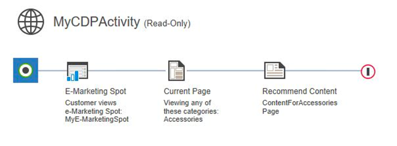

L'activité Web suivante doit afficher le contenu ciblé pour la page d'accessoires d'ordinateur et le contenu par défaut dans l'emplacement e-marketing pour d'autres catégories.
Si vous connaissez le nom de l'e-spot, recherchez GetMarketingSpotDataCmdImpl foundMatchForMarketingSpot EVALUATION-TRACE pour déterminer le début et la fin de la trace d'évaluation d'un E-Spot problématique.
  • Dans l'exemple suivant, le nom de l'e-spot est MyE-MarketingSpot.

  • Après avoir trouvé les activités Web, le moteur marketing évalue le flux d'activité, le déclencheur, la cible et l'action afin que les éléments soient définis dans l'activité. Recherchez le flux d'activité MarketingEngineCache getActivity pour obtenir le flux.
    MarketingEngineCache getActivity Activity flow: <Flow> <FlowElement type=Trigger id=11406 ></FlowElement> <FlowElement type=Target id=11408 ></FlowElement> <FlowElement type=Action id=11407 repeat=true ></FlowElement> </Flow>
