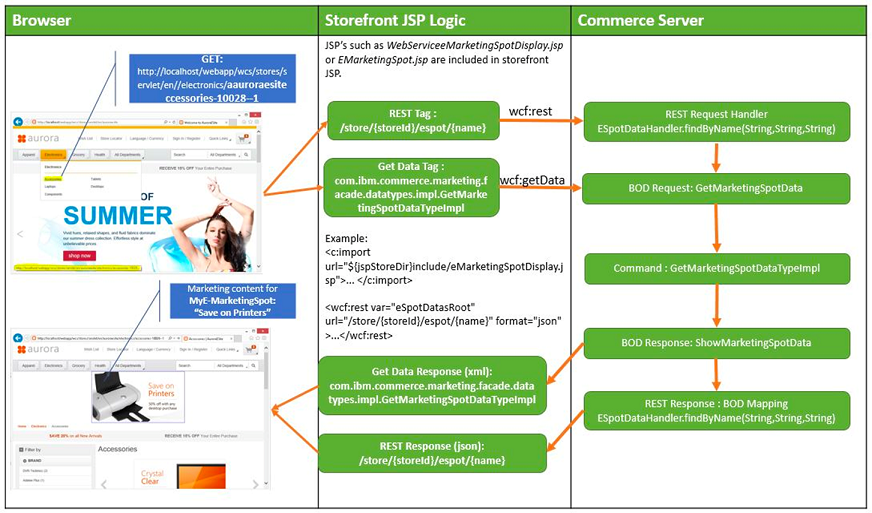

Flux de requête d'emplacement e-marketing
L'image suivante montre le flux d'une requête e-spot du début à la fin.
Pour comprendre la requête : GET (http://localhost/webapp/wcs/stores/servlet/en/auroraesite/electronics/accessories-10028--1)
L'emplacement e-marketing fait toujours partie de la page de la vitrine, comme CategoryDispalay, ProductDisplay et HomePage. Dans ce scénario, MyE-MarketingSpot fait partie des accessoires d'ordinateur, page CategoryDisplay. Recherchez parentId=0 ou ServiceLogger > dans les journaux de trace pour trouver le début de la requête. Dans cet exemple, l'entrée suivante est demandée pour l'entrée et la sortie :
