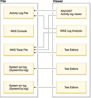

Affichage des fichiers journaux
Vous pouvez visualiser les fichiers affectés de plusieurs manières différentes. Les modes d'affichage suivants sont généralement proposés selon le type de fichier journal :
  • Utilisez l'afficheur de journaux d'activité de Rational Application Developer (RAD) ou AST pour afficher les fichiers journaux d'activité et les fichiers de trace WebSphere Application Server.
  • Utilisez l'outil Analyseur de trace et de journal pour Eclipse pour visualiser les fichiers journaux d'activité et les fichiers de trace de WebSphere Application Server.
  • Utilisez n'importe quel éditeur de texte pour visualiser les fichiers de trace de WebSphere Application Server, les fichiers journaux externes du système ou les fichiers journaux d'erreurs du système.
Le diagramme suivant est une illustration de ces modes de visualisation proposés :
Diagramme illustrant diverses méthodes de lecture des fichiers journaux.
