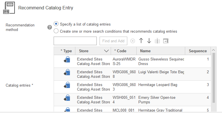

- Dans le flux d'activité, cliquez sur l'action Recommander une entrée de catalogue pour ouvrir sa vue de propriété.
- Dans le tableau Entrées de catalogue, passez en revue les nombres de la colonne Séquence.Les nombres représentent la séquence dans laquelle les entrées du catalogue s'affichent dans l'emplacement e-Marketing, à savoir de haut en bas, ou de gauche à droite, suivant l'orientation de l'emplacement e-Marketing.
- Pour modifier la séquence, cliquez sur une entrée de catalogue dans le tableau, puis cliquez sur la flèche haut ou bas au-dessus du tableau.
Les numéros de séquence changent afin de correspondre à l'ordre dans lequel les entrées de catalogue apparaissent dans le tableau.
