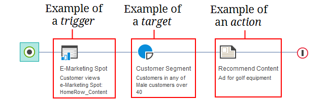

Voici un exemple d'activité Web créée à l'aide d'un déclencheur, d'une cible et d'une action :
Exemple 1 : Un client visualise l'emplacement e-marketing sur la page d'accueil du magasin et ce client fait partie du segment Clients masculins de plus de 40 ans. Dans ce cas, affichez une publicité pour du matériel de golf.
Exemple de déclencheur, de cible et d'action

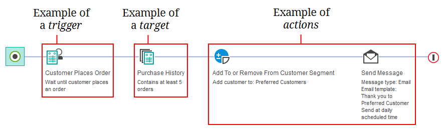

Voici un autre exemple illustrant une activité Dialogue créée avec un déclencheur, une cible et deux actions :
Exemple 2 : Lorsqu'un client passe une commande, vérifier l'historique d'achats du client. S'il s'agit de sa cinquième commande :
  • Vous envoyez au client un courrier électronique l'informant de son nouveau statut de Client privilégié avec les avantages en conséquence.
  • Vous ajoutez ce client au segment Clients privilégiés.
