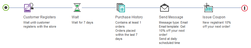

Exemple
Lorsqu'un client s'inscrit sur le magasin, patienter pendant 7 jours. Vérifier ensuite l'historique des achats du client pour déterminer s'il a passé une commande depuis son enregistrement. Si ce n'est pas le cas, envoyer un message électronique au client en lui offrant un bon de réduction de 10% à valoir sur toute commande passée au cours de la semaine suivante. Emettre le bon de réduction au client.Exemple de déclencheur : Attente
