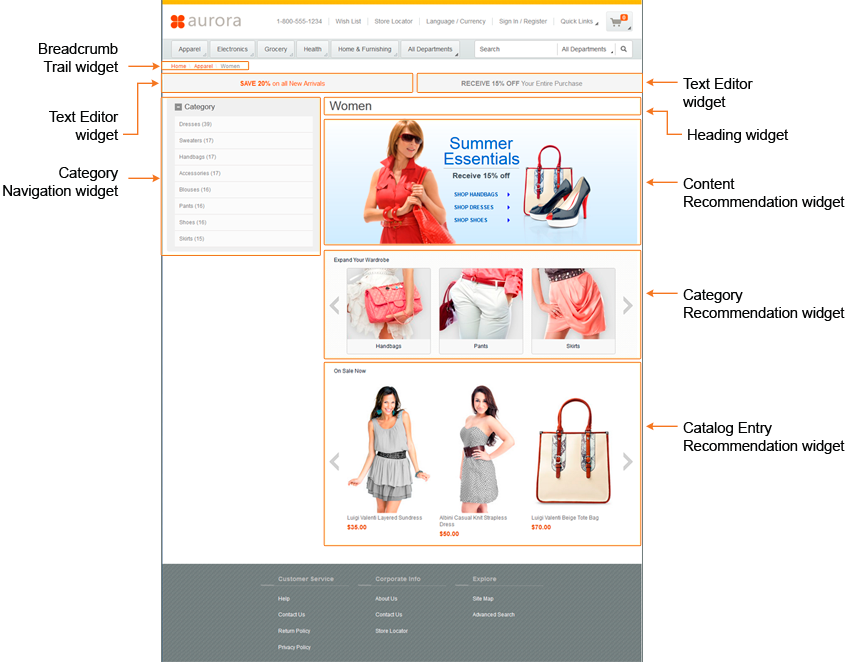

Figure 1. Agencement contenant plusieurs widgets. L'image suivante illustre un agencement qui est créé à l'aide d'une sélection de widgets.
Exemple de page avec des widgets
