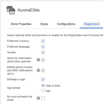

  2. Désélectionnez l'option Activation de compte utilisateur par courrier électronique dans l'outil Gestion de magasin.
    1. Ouvrez le centre de gestion.
    2. Ouvrez le menu Outils du Centre de gestion et sélectionnez Gestion de magasin.
    3. Cliquez sur Magasins.
    4. Cliquez deux fois sur le magasin pour lequel désactiver l'activation de compte.
    5. Cliquez sur l'onglet Enregistrement et sélectionnez la case à cocher Activation du compte par courrier électronique.
      Vérifiez que la case à cocher est désélectionnée
      Activation de compte par courrier électronique désélectionnée
