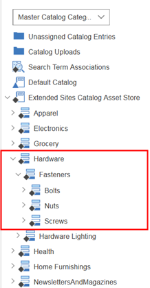

  3. Dans la vue Explorateur, développez l'arborescence de l'Explorateur pour afficher la catégorie Matériel et toutes ses sous-catégories :
    Catégorie Matériel et sous-catégories
