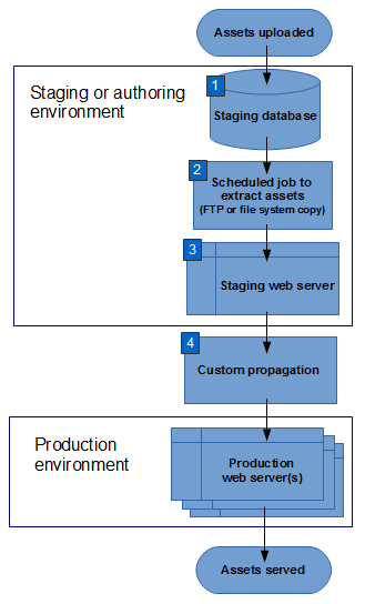

Une installation personnalisée avec une copie du FTP ou du système de fichiers configurée, ainsi qu'une méthode personnalisée pour propager des fichiers dans l'environnement de production
1 Le chargement initial et le stockage temporaire des ressources gérées sont identiques à ceux du cycle de vie par défaut.
2 Le même travail planifié est utilisé pour extraire des ressources de la base de données HCL Commerce. Toutefois, avec l'extraction gérée par copie du FTP ou du système de fichiers, moins de ressources HCL Commerce sont utilisées pour extraire et propager des ressources gérées. Par conséquent, vous pouvez utiliser des seuils inférieurs pour le travail planifié qui extrait les ressources gérées. Pour modifier ces valeurs, voir Modification des paramètres de l'utilitaire de mise à jour du fichier EAR de HCL Commerce avec les fichiers gérés.
3 Avec la copie du FTP ou du système de fichiers configurée, les actifs sont déplacés dans un système de fichiers, localement ou distant à partir du système qui exécute l'environnement de transfert HCL Commerce. Si les fichiers sont accessibles par les environnements de transfert et de production, aucune propagation supplémentaire n'est requise.
4 Il est toutefois plus courant de propager davantage les fichiers dans l'environnement de production. L'utilisation de l'utilitaire rsync est fréquente à cette fin.
