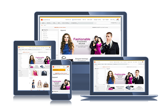

Le schéma ci-dessous illustre l'approche de conception de sites Web adaptatifs pour le magasin type Aurora sur différents appareils :
HCL Commerceet les pages de magasin type Aurora adaptatives
où la vitrine s'affiche pour les clients en fonction de l'appareil ou de la résolution de l'écran qu'ils utilisent, comme un ordinateur de bureau, une tablette ou un appareil mobile, ou en fonction de la taille de la fenêtre du navigateur Web.
