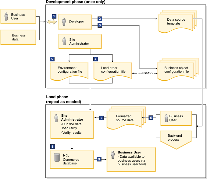

Utilitaire de chargement de données - Diagramme de l'interaction utilisateur
Le diagramme suivant décrit l'interaction des rôles utilisateur avec l'utilitaire de chargement de données :
Diagramme décrivant l'utilisation de l'utilitaire de chargement de données.
  1. L'utilisateur professionnel soumet au développeur les données métier.
  2. Le développeur crée un modèle de source de données, lequel définit comment les données source doivent être formatées avant leur chargement.
  3. Le développeur crée également le fichier de configuration d'objet métier. Ce fichier définit la façon dont l'utilitaire de chargement de données mappe les données d'entrée à l'objet métier et la façon de transformer l'objet métier en données physiques.
  4. L'administrateur de site utilise le fichier de configuration d'objet métier pour définir et créer le fichier de configuration de l'ordre de chargement.
  5. L'administrateur de site détermine les paramètres de magasin et de base de données dans le fichier de configuration de l'environnement.
  6. Les données métier sont formatées conformément aux règles du modèle de source de données avant leur chargement dans la base de données.
  7. Les données source formatées sont soumises à l'administrateur de site.
  8. L'administrateur de site exécute l'utilitaire de chargement de données avec les trois fichiers de configuration (fichier de configuration de l'environnement, de l'ordre de chargement et d'objet métier) afin de charger les données source formatées dans la base de données HCL Commerce. Une fois l'utilitaire exécuté, il vérifie également les résultats du chargement.
  9. Les données métier sont dès lors disponibles dans HCL Commerce pour leur gestion par l'utilisateur métier.
