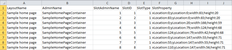

Pour charger les données afin de générer la maquette fonctionnelle précédente, le fichier d'entrée slotDefinition ressemble à cet exemple :
Figure 2. Entrées de fichiers pour créer une maquette fonctionnelle de site Web
Exemple de CSV pour le chargement des données d'image de maquette fonctionnelle de site Web
Chaque ligne du fichier d'entrée définit une zone rectangulaire dans la maquette fonctionnelle qui représente l'emplacement.
