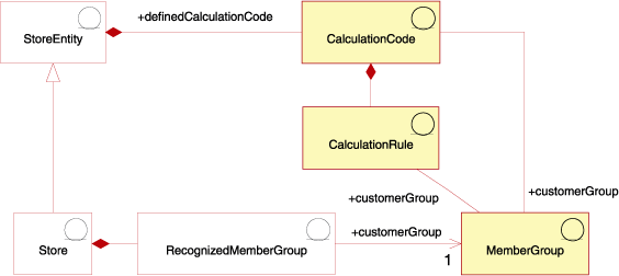

Le diagramme suivant illustre la structure de promotion basée schéma dans HCL Commerce Server.
Diagramme de haut niveau de promotion basée schéma

Une promotion est représentée et calculée à l'aide d'un calculation code de promotion. Ce code indique comment est calculée la promotion pour les articles de commande.
Un code de calcul appartient à une entité magasin. Divers codes de calcul peuvent être définis dans une même entité magasin. En cas de suppression de cette entité, les codes de calcul qui y ont été définis le sont également.
Chaque code de calcul de promotion peut avoir une date de début et une date de fin, lesquelles définissent la période pendant laquelle la promotion est en vigueur. Le code de calcul peut aussi être associé à un groupe de membres, ou à plusieurs, pour définir les groupes de membres éligibles à la promotion.
Le code de calcul de promotion peut être associé à une ou plusieurs entrées de catalogue et à des groupes de catalogues. L'association d'un code de calcul à un groupe de catalogue a le même effet que lorsqu'on associe directement ce code de calcul à toutes les entrées de catalogue du groupe de catalogue. Toutefois, les codes de calcul de promotion associés au groupe de catalogue A ne sont pas rattachés à des produits ou des articles du groupe de catalogue B si ce dernier est contenu dans le groupe de catalogue A.
Plusieurs promotions peuvent être associées aux entrées de catalogue ou au groupe de catalogue. Lorsque plusieurs codes de calcul de promotion s'appliquent à une commande, les calculs sont effectués par ordre croissant des attributs de séquence de leur code de calcul.
Remarque : Définissez l'ordre de séquence des promotions pour implémenter des promotions s'appliquant aussi à des promotions.

Chaque code de calcul comporte un jeu de règles de calcul, qui définit les conditions sous lesquelles est effectué le calcul. Chaque règle de calcul de promotion est associée à un ou plusieurs groupes de membres auxquels la promotion s'applique. Les groupes de membres peuvent être éligibles simultanément à plusieurs promotions.
Remarque : Si un groupe de membres éligible est défini au niveau du code de calcul, il n'est pas nécessaire de le définir au niveau de la règle de calcul.
