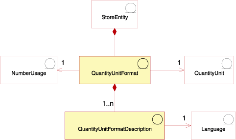

Le diagramme suivant illustre la structure des unités de mesure dans HCL Commerce Server :
Unités de mesure
Unité de quantité et format de l'unité de quantité
L'quantity unit désigne l'unité de mesure utilisée dans le magasin. L'unité de quantité désigne l'unité de mesure utilisée dans le magasin, par exemple kilogramme, livre, mètre, pouce, litres, etc. Le format de l'unité de quantité spécifie comment ces données seront formatées pour affichage dans le magasin. Par exemple : combien de positions décimales seront utilisées lors de l'affichage des quantités.
Chaque quantity unit format fait partie d'une seule entité magasin, mais chaque entité magasin peut utiliser plusieurs formats d'unités de quantité.
Un format d'unité de quantité peut exister pour chacune des utilisations des unités de quantité et de nombre. L'unité de quantité peut comporter une ou plusieurs descriptions selon le nombre de langues prises en charge par le magasin.
HCL Commerce Enterprise Les unités de quantité définies dans un magasin peuvent être utilisées par d'autres magasins. Afin qu'un magasin puisse utiliser des unités de quantité définies dans un autre, une relation de type com.ibm.commerce.measurement.format doit être instaurée entre ces magasins. Pour plus d'informations, voir Relations entre magasins.
Description du format d'unité de quantité
Une quantity unit format description décrit comment formater (pour les besoins de l'affichage) des quantités pour une unité de quantité et une langue déterminées.
