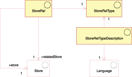

Le diagramme suivant illustre les relations entre magasins dans Transaction server.
- Relations entre magasins
- Une store relationship (capturée dans le tableau de base de données STOREREL) désigne la relation qui existe entre deux magasins. Toutes les relations entre magasins sont directionnelles. Dans chaque relation entre magasins, l'un des magasins fournit les services et l'autre utilise ces services. Par exemple, le magasin A utilise les catalogues fournis par le magasin B.
Chaque relation entre magasins est associée à un type de relation entre magasins (StoreRelType).
- Types de relations entre magasins
- Un store relationship type (capturé dans le tableau de base de données STRELTYP) définit le type de relation qui existe entre deux magasins. Chaque type définit sa propre relation entre magasins, c'est à dire les rôles de chaque partenaire dans la relation et la nature de la relation.
- Types de relation entre magasins pris en charge par HCL Commerce
- HCL Commerce prend en charge plusieurs types de relations entre magasins. Les types de relation par défaut fournis par HCL Commerce peuvent être globalement regroupés en deux catégories :
- Relations dans lesquelles un magasin fournit des ressources de données à un autre. Par exemple, le magasin A fournit les données de catalogue utilisées dans le magasin B.

- Description du type de relation entre magasins
- A store relationship type description décrit le type de relation. Chaque description se limite à un seul type de relation entre magasins. Cette description peut éventuellement être disponible en plusieurs langues.
