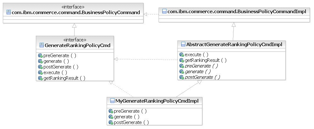

  1. Développez une commande de stratégie de génération de classement.
    Le processus de génération d'une liste de classement est implémenté sous forme d'interface BusinessPolicyCommand. La commande de stratégie métier doit étendre la classe AbstractGenerateRankingPolicyCommandImpl qui implémente l'interface GenerateRankingPolicyCommand. Les méthodes suivantes doivent être fournies :
    preGenerate()
    Configure les paramètres de commande.
    generate()
    Génère la liste de classement.
    postGenerate()
    Ajuste la liste de classement générée.
    Le diagramme ci-dessous illustre le processus : Commande de stratégie de génération de classement.

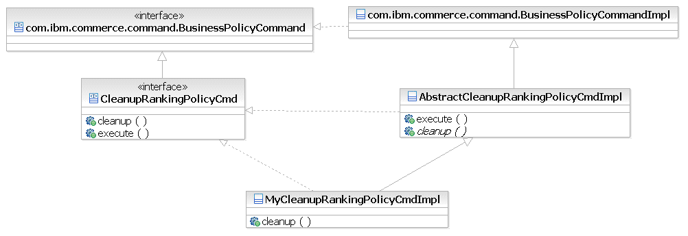

  2. Développez une commande de stratégie de nettoyage des données de classement.
    Le processus de nettoyage de classement des statistiques est implémenté sous forme d'interface BusinessPolicyCommand. La commande de stratégie métier doit étendre la classe AbstractCleanupRankingPolicyCommandImpl qui implémente l'interface CleanupRankingPolicyCommand. Les méthodes suivantes doivent être fournies :
    cleanup()
    Nettoie les données obsolètes et récapitule les données existantes pour réduire le nombre d'entrées dans la table des statistiques.
    Le diagramme ci-dessous illustre le processus : Commande de stratégie de nettoyage des données de classement.
