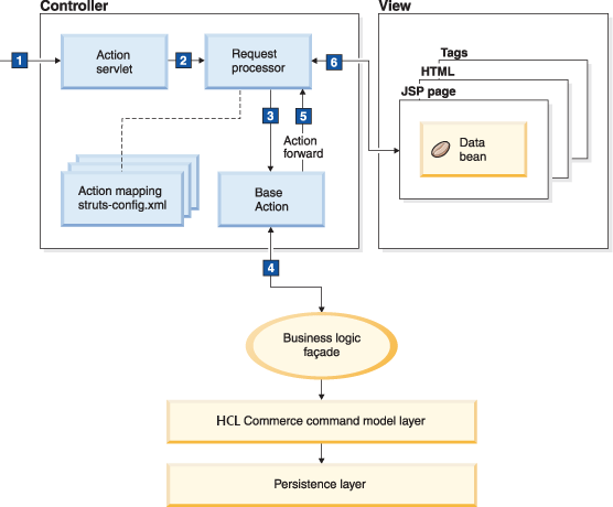

Le diagramme suivant décrit les interactions entre les composants clés de l'application Web de HCL Commerce. Une brève description de chaque composant clé suit le diagramme. HCL Commerce utilise actuellement Struts version 1.1. Pour obtenir des informations générales sur Struts, voir Struts official home page.

Action servlet est un composant clé du contrôleur qui implémente les mêmes méthodes et a le même cycle de vie que javax.servlet.http.HttpServlet.
Comme illustré dans les étapes 1 et 2 du diagramme précédent, le servlet action reçoit une requête HTTP, utilise les fichiers de configuration Struts pour déterminer le module d'application approprié et achemine la requête au processeur de requêtes du module.

Processeur de requêtes
Après avoir reçu une requête HTTP du servlet action, le request processor, qui est lui aussi l'un des composants clés du contrôleur, effectue le traitement de la requête centrale comme suit :

- Il transmet la requête, sa forme et son mappage d'action à l'action (étape 3 du diagramme précédent).
- Il réachemine l'utilisateur vers l'élément de vue adéquat lorsque l'action est terminée (étape 6 du diagramme précédent).

Les actions connectent une requête entrante avec la logique métier correspondante devant être exécutée pour son traitement. Les actions utilisent les données de forme d'action pour appeler les opérations de la logique métier pour le compte du client (étape 4 du diagramme précédent) et renvoient un objet ActionForward indiquant si le contrôleur doit rediriger l'utilisateur (étape 5 du digramme précédent).
