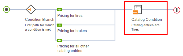

      Exemple : Pour définir, sur le chemin du haut, une condition de tarification s'appliquant uniquement aux entrées de catalogue de la catégorie Pneumatiques :
      • Depuis la palette, faites glisser une icône Condition de catalogue et déposez-la sur le flux de la règle de tarification, à droite de la flèche verte marquant le début du chemin.
      • Cliquez sur l'icône Condition de catalogue.
      • Dans la vue Propriétés de la condition, spécifiez la catégorie Pneumatiques.
      Le résultat est montré ici :
      Condition sur un chemin

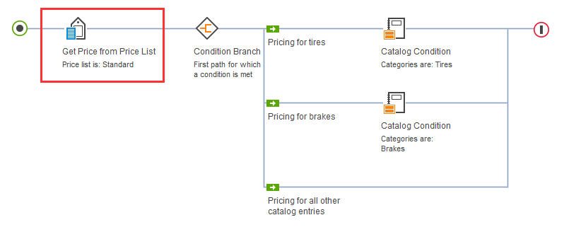

  6. Au besoin, définissez les éventuelles actions qui doivent passer un prix à la branche de condition. Ces actions doivent être placées à gauche de la branche de condition. Si un tel traitement n'est pas utile dans votre règle de tarification, passez directement à l'étape 7.
    N'effectuez cette étape que si tous les chemins naissant de la branche de condition utilisent la même action comme entrée avant d'appliquer les éventuels calculs ou arrondis qui leur sont dévolus. Par exemple, si tous les chemins doivent baser leurs prix sur la liste de prix standard, placez une action Obtenir un prix à partir de la liste de prix à gauche de la branche de condition, puis spécifiez la liste de prix standard, comme dans la capture d'écran suivante. En revanche, si vous voulez que le premier chemin utilise la liste de prix A et que le second utilise la liste de prix B, ne placez pas d'action à gauche de la branche de condition.
    1. Depuis la section Actions de la palette, faites glisser une icône d'action et déposez-la sur le flux de la règle de tarification, à gauche de la Branche de condition.
    2. Cliquez sur l'icône d'action.
    3. Renseignez les propriétés de l'action.
      Exemple : Pour passer un prix de la liste Standard à tous les chemins naissant de la branche de condition :
      • Dans la palette, sélectionnez une icône d'action Obtenir un prix à partir de la liste de prix et déposez-la sur le flux de la règle de tarification, à gauche de la Branche de condition.
      • Cliquez sur l'icône d'action Obtenir un prix à partir de la liste de prix.
      • Spécifiez la liste de prix Standard dans la vue Propriétés de l'action.
      Branche de condition avec entrée

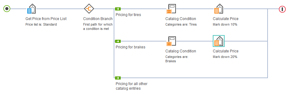

      Exemple : La règle de tarification suivante est complète et comporte trois chemins :
      Règle de tarification complète avec des conditions
