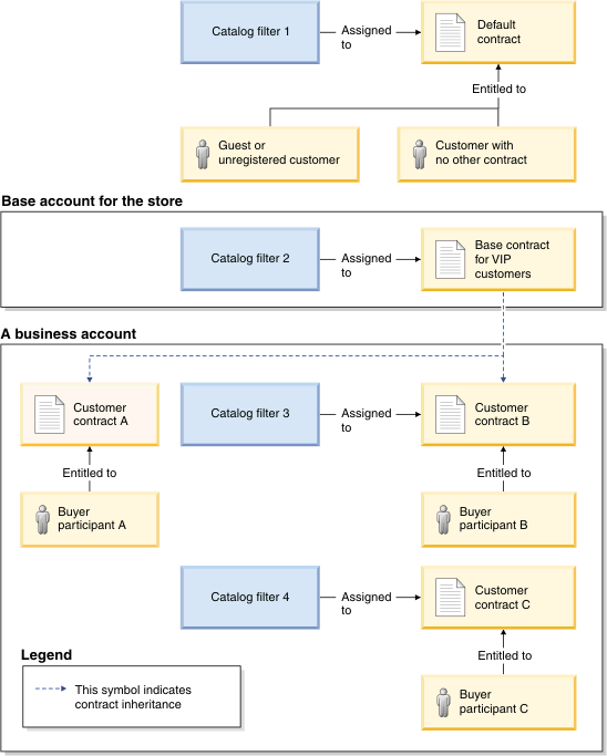

L'exemple suivant montre comment des filtres de catalogue peuvent être affectés aux différents contrats d'un magasin de commerce interentreprise :
Utilisation de filtres de catalogue dans un magasin de type commerce interentreprise
  • Le filtre de catalogue 1 est affecté au contrat par défaut du magasin. Les visiteurs et les clients non enregistrés, de même que les clients sans autre contrat, sont autorisés à voir et acheter ce jeu spécifique d'entrées de catalogue dans la vitrine.
  • Le filtre de catalogue 2 est affecté à un contrat de base. Tous les contrats client faisant référence à ce contrat de base et qui n'ont pas leur propre filtre de catalogue défini et affecté héritent du filtre de catalogue 2. Cela signifie que le contrat client A hérite du filtre de catalogue 2 et que le participant acheteur A voit le jeu d'entrées de catalogue correspondant dans la vitrine.
  • Le filtre de catalogue 3 est affecté au contrat client B. Même si le contrat client B hérite de certaines modalités du contrat de base, il n'hérite pas de la partie filtre de catalogue, car il a son propre filtre. Le participant acheteur B est éligible au contrat client B et, par conséquent, les entrées qu'il voit dans la vitrine sont celles qui sont définies par le filtre de catalogue 3.
  • Le filtre de catalogue 4 est affecté au contrat client C. Le contrat client C n'hérite d'aucune partie du contrat de base. Le participant acheteur C est éligible au contrat client C et, par conséquent, les entrées qu'il voit dans la vitrine sont celles qui sont définies par le filtre de catalogue 4.

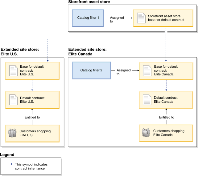

L'exemple suivant montre comment des filtres de catalogue peuvent être affectés aux différents contrats d'un site étendu interentreprise :
Filtres de catalogue dans un site étendu interentreprise
  • Le filtre de catalogue 1 est affecté à la base du contrat par défaut du magasin de ressources de vitrine. Tout magasin de site étendu qui n'a pas de filtre de catalogue affecté à sa base de contrat par défaut ou à son contrat par défaut hérite du filtre de catalogue 1. Le magasin Aurora U.S. hérite donc du filtre de catalogue 1, et ce sont les entrées de catalogue correspondantes que les clients voient sur le site de ce magasin.
  • Le filtre de catalogue 2 est affecté à la base du contrat par défaut du magasin Aurora Canada, base dont hérite par ailleurs le contrat par défaut du magasin. Les clients du site Aurora Canada voient, dans la vitrine, le jeu d'entrées de catalogue spécifié par ce filtre. Notez que la base du contrat par défaut n'est rien d'autre qu'un contrat de base. Vous pouvez donc l'utiliser au même titre qu'un contrat de base et faire en sorte que des contrats client en héritent également (même si cette possibilité n'est pas représentée dans le diagramme).
Par souci de simplification, cet exemple ne représente que les affectations de filtres aux contrats à l'échelle de chaque magasin. Cependant, les exemples d'affectations présentés à la section Fonctionnement des filtres de catalogue : Modèle commercial B2B sont tout aussi valables pour les magasins de site étendu d'un commerce interentreprise.

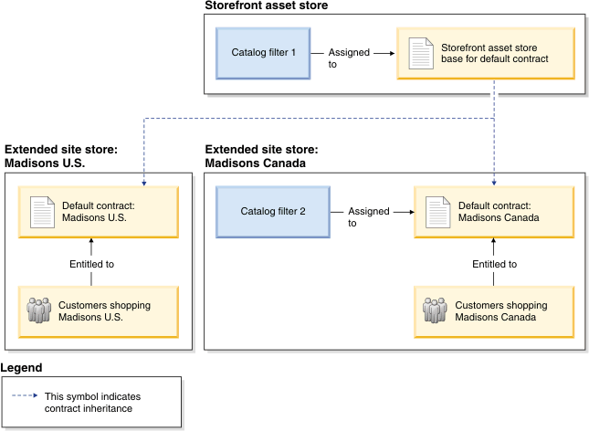

L'exemple suivant montre comment des filtres de catalogue peuvent être affectés aux différents contrats d'un site étendu de commerce grand public :
Utilisation de filtres de catalogue dans un modèle commercial de type site étendu
Le filtre de catalogue 1 est affecté à la base du contrat par défaut du magasin de ressources de vitrine. Tout magasin de site étendu qui n'a pas de filtre de catalogue affecté à son contrat par défaut hérite du filtre de catalogue 1. Le magasin Aurora U.S. hérite donc du filtre de catalogue 1, et ce sont les entrées de catalogue correspondantes que les clients voient sur le site de ce magasin.
Le filtre de catalogue 2 est affecté au contrat par défaut du magasin Aurora Canada. Les clients du site Aurora Canada voient, dans la vitrine, le jeu d'entrées de catalogue spécifié par ce filtre.

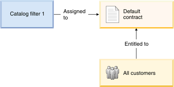

L'exemple suivant montre comment des filtres de catalogue peuvent être affectés au contrat par défaut d'un commerce grand public :
Utilisation du filtre de catalogue dans un commerce grand public.
Le filtre de catalogue 1 est affecté au contrat par défaut du magasin. Tous les clients voient le jeu d'entrées de catalogue défini par le filtre de catalogue 1.
