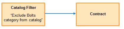

Le diagramme suivant illustre un cas d'utilisation d'un filtre de catalogue visant à définir les droits sur les produits.
Filtre de catalogue affecté à un contrat
Vous pouvez affecter des filtres de catalogue à différents types de contrats. Pour plus d'informations, voir Affectation de filtres de catalogue aux contrats.

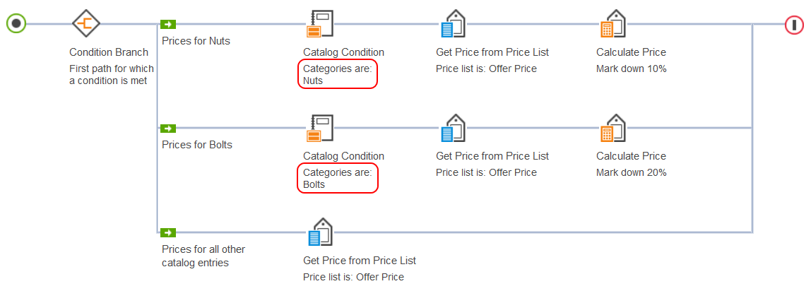

Utilisez un filtre de catalogue dans une condition de règle de tarification pour définir les tarifs à appliquer à un ensemble particulier d'entrées de catalogue. Le filtre de catalogue doit être spécifié dans l'élément Condition de catalogue de la règle de tarification. Le diagramme suivant illustre un cas d'utilisation de filtres de catalogue dans lequel les prix des entrées de catalogue des catégories Ecrous et Boulons sont minorées de 10 % et 20 %.
Règles de tarification avec filtres de catalogue
