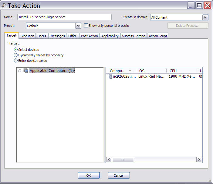

このウィンドウには、「アクションの実行」ダイアログが表示されています。このダイアログでは、「対象」タブが選択されています。「アクションの実行」ダイアログを使用して Fixlet、タスク、またはベースラインの適用を実行できます。
このダイアログの入力フィールドとタブを使用して、選択したアクションをネットワーク内のコンピューターに対して適用する方法を正確に指定することができます。このダイアログに含まれるフィールドとタブを以下に示します。
