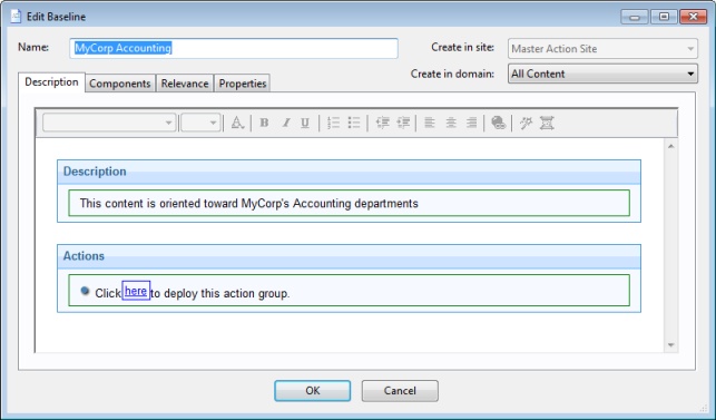

「ベースラインの編集」
「ベースラインの編集」ダイアログ。
ベースラインは、シングル・マウスクリックで実行する Fixlet メッセージ、タスク、および他のベースラインのグループです。
このウィンドウには、「ベースラインの編集」ダイアログが表示されています。
例えば、共通のオペレーティング環境を保証するために、すべてのアプリケーション・パッチまたはセキュリティー問題を一緒にグループ化する目的でベースラインが作成される場合があります。ベースラインを最初から作成したり、既存のベースラインを複製または編集したりすることができます。
このインターフェースを選択すると、以下の 3 つの入力項目を上部に持つダイアログが表示されます。
  • 名前ベースラインの名前を入力します。
  • 作成先のサイト: プルダウン・メニューから、ホスト・サイトを選択します。
  • 作成先のドメイン: プルダウン・メニューから、ホスト・ドメインを選択します。
これらのデータ・フィールドの下に、以下の 4 つのタブがあります。
  • description適用するベースラインについて、ユーザーに分かりやすいタイトルと説明を作成します。
  • コンポーネント: このベースラインにグループ化するコンポーネント (つまり Fixlet メッセージ、タスク、および他のベースライン) を指定します。
  • 関連度: 目的のコンピューターのサブセットのみをこのベースラインの対象にするための関連句を作成します。ベースラインの各構成要素にはそれ独自の関連句があるため、デフォルトの関連度は TRUE に設定されています。
  • プロパティー: ベースラインの特定のプロパティー (カテゴリー、ソース、重要度、日付など) を指定します。
