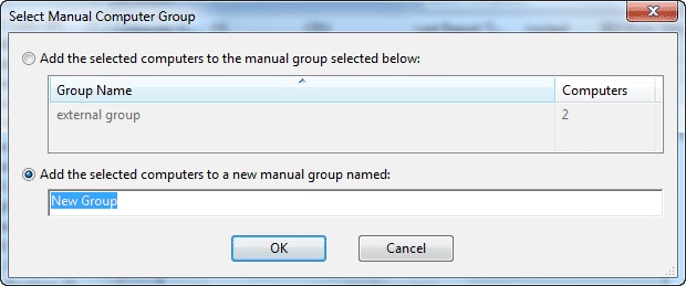

このダイアログでは、手動でコンピューターをグループ化し、それらを同時に対象として指定することができます。
このウィンドウには、「マニュアル・コンピューター・グループの選択」ダイアログが表示されています。このダイアログで、コンピューターを手動でグループ化し、それらのコンピューターを同時に対象として指定することができます。
グループ化するコンピューターを選択するには、「コンピューター」リスト・パネルから選択します。右クリックし、コンテキスト・メニューから「マニュアル・グループに追加」を選択します。開いたダイアログで、既存のグループにそれらのコンピューターを追加することも、新規グループを定義することもできます。この選択項目として 2 つのボタンがあります。
  • 選択したコンピューターを、以下で選択したマニュアル・グループに追加: グループをクリックし、「OK」をクリックします。
  • 選択したコンピューターを、次の新規マニュアル・グループに追加: 新しいグループ名を入力して、「OK」をクリックします。
: コンピューターは、複数のグループに属することができます。グループの状況を示すプロパティーまたは関連文を使用することで、グループを自動的に定義することもできます。
このダイアログを表示するには、ドメイン・パネルのナビゲーション・ツリーで「コンピューター」アイコンをクリックし、「コンピューター」リスト・パネルからコンピューターを選択した後、右クリックして、コンテキスト・メニューから「マニュアル・グループに追加」を選択します。
