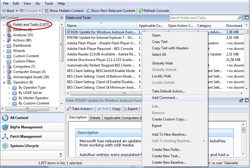

  1. ドメイン・パネルのナビゲーション・ツリーで「Fixlet とタスク」アイコンをクリックします。
  2. Fixlet を右クリックして、「コメントの追加」を選択します。
    このウィンドウのドメイン・パネルのナビゲーション・ツリーに、丸で囲まれた「Fixlet とタスク」アイコンが表示されています。Fixlet を右クリックして、パネルの中央に表示される「コメントの追加」を選択することができます。
