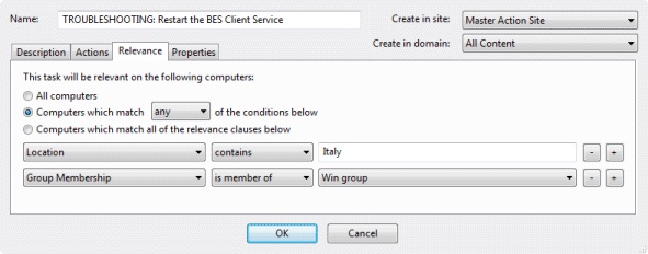

コンピューター・セットを指定する方法は複数あります。
  • すべてのコンピューター: デフォルトでは、関連度に関係なく、この特定の Fixlet、タスク、分析、ベースラインのすべてのネットワークにある BigFix クライアントが含まれます。
  • 以下の条件 [いずれか/すべて] に一致するコンピューター: このオプションでは、コンピューターが Fixlet、タスク、分析、またはベースラインをトリガーする前に true と評価される必要のある条件を指定できます。

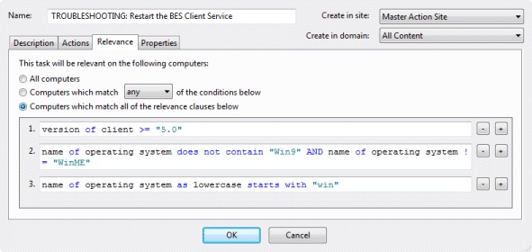

    このウィンドウには、「関連度」タブが表示されています。このタブには、評価する必要がある条件を指定できるオプションがいくつか表示されています。
    複数の条件がある場合、このオプションにプルダウン・メニューが組み込まれ、「いずれか」 (条件を OR 指定) または「すべて」 (条件を AND 指定) を選択できます。各条件の定義には、以下の 3 つのフィールドが使用されます。
    • 取得プロパティー: 事前定義済みの取得プロパティーを含むプルダウン・リストからプロパティーを選択します。リストの先頭に 2 つの別のオプションがあります。
      • リストの先頭から「関連式」を選択し、関係のプルダウン・リストから「「true」である」または「「false」である」を選択した後、「関連句を編集」ボタンをクリックして、グループが基本とするカスタムの関連式を定義します。
      • プロパティー・リストから「グループ・メンバーシップ」を選択し、メンバーシップのオプションを選択し、右側のプルダウン・リストから手動グループを選択します。
    • 「関連」: 選択可能な 4 つの比較演算子 (「含む」、「等しい」、「含まない」、および「等しくない」) から選択します。特定の取得プロパティーによっては、他の関連が選択可能な場合があります。
    • 値: 取得プロパティーの値と比較する値を入力します。比較で true となった場合、ベースラインは指定されたコンピューターで関連状態になります。例えば、Windows コンピューターを自動的に登録するグループを作成するには、「OS」「含む」「Win」と入力します。
      条件のリストの編集で使用するボタンには以下の 2 つがあります。
    • 正符号 (+): このボタンをクリックすると、新しい条件がリストに追加されます。複数の条件がある場合、上部のラジオ・ボタンには、リストのいずれかまたはすべての条件をトリガーすることを可能にするプルダウン・メニューが含められます。
    • 負符号 (-): このボタンをクリックすると、それに関連付けられている条件が削除されます。

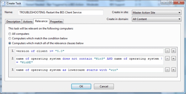

  • 以下の関連句が true であるコンピューター: このボタンをクリックして、各 BigFix クライアントで評価対象となるカスタム関連式を入力します。
    このウィンドウには、「関連度」タブが表示されています。このタブで、「以下のすべての関連句に一致するコンピューター」オプションが選択されています。
    関連式が true と評価された場合、Fixlet、タスク、またはベースラインはその特定のクライアントに関連するようになり、コンソールはその状況を反映します。複数の関連文がある場合にタスクまたは Fixlet が関連状態になるには、それらの文がすべて TRUE になる (AND でつながれる) 必要があります。
    関連式の詳しい説明は本書の対象外です。詳しくは、「Relevance Language リファレンス」および各種「Inspector Guide」を参照してください。役立つ例として、使用可能な Support Fixlet のカスタム・コピーを作成し、その関連文を調べてください。
