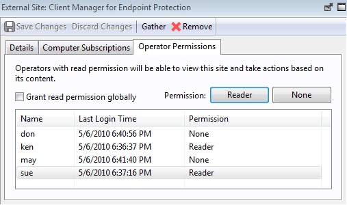

すべてのオペレーターがすべてのサイトについて知っておく必要はありません。サイトの中には、アンチスパイウェアの管理者など、1 人のオペレーターが最も容易に管理できるものがあります。このインターフェースを使用すると、Fixlet サイトを 1 人のオペレーターまたはオペレーターのグループに接続できます。このリストでのオペレーターの削除は随時行えます。
このインターフェースは、マスター以外のオペレーターの閲覧者状況のみに影響します。外部サイトの場合、以下のような 1 つのチェック・ボックスと 2 つのボタンがあります。
  • 全体に対する読み取り権限を付与する: すべてのオペレーターに読み取り権限を許可するには、このボックスにチェック・マークを付けます。
  • 読者: リストからオペレーターを選択し、このボタンをクリックすると、そのオペレーターに読み取り権限が付与されます。
  • なし: リストからオペレーターを選択し、このボタンをクリックすると、指定したオペレーターに対する読み取り権限が拒否されます。

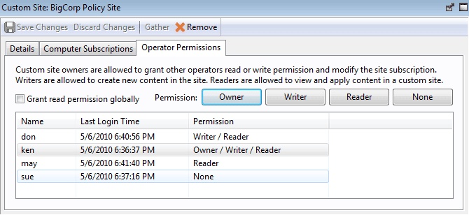

カスタム・サイト (所有および編集が可能) では、さらに 2 つの許可ボタンがあります。
このウィンドウには、「オペレーター許可」タブが表示されています。このタブのリストでオペレーターを選択していくつかのボタンをクリックすると、権限を付与することができます。「所有者」ボタン、「作成者」ボタン、「読者」ボタン、「なし」ボタンという 4 つのボタンが表示されています。
前と同様に、リストからオペレーターを選択し、これらのボタンをクリックして許可を付与します。追加された 2 つのボタンは以下のとおりです。
  • 所有者: このボタンは、オペレーターに最大の許可を付与します。このオペレーターは、閲覧者および作成者の許可を割り当てることができます。
  • 作成者: このボタンを使用すると、オペレーターはサイトを編集できます。
