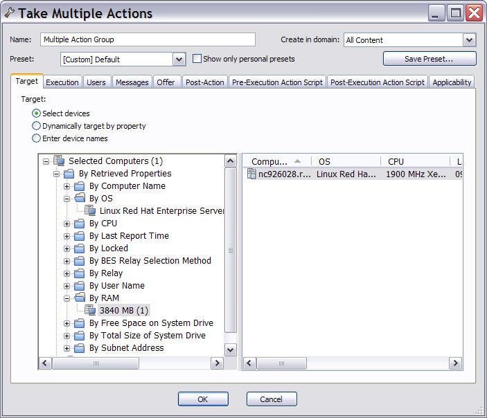

    このウィンドウには、「マルチアクションの実行」ダイアログが表示されています。Fixlet やタスクのセットを 1 つのグループとして適用するための設定を指定することができます。
  3. このダイアログで、選択したアクションが、ネットワーク内のコンピューターにどのように適用される必要があるかを指定します。このダイアログに含まれる入力フィールドは、アクションの実行の表示に含まれるものと同じですが、以下の追加フィールドがある点が異なります。
