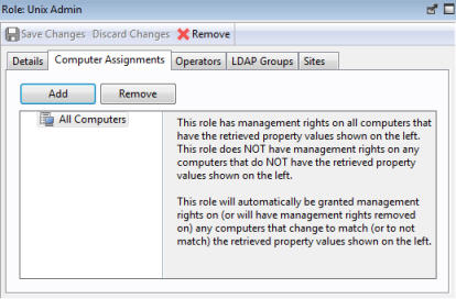

「役割」の「コンピューターの割り当て」タブ
「役割」ウィンドウの「コンピューターの割り当て」タブでは、役割に 1 組のコンピューターを追加できます。
この役割の定義の一部として、プロパティーまたはグループによって定義されたコンピューターを含めるには、「追加」ボタンをクリックします。このウィンドウを破棄する前に必ず「変更の保存」をクリックしてください。
このダイアログは、「役割」リストから役割を選択するとき、または「ツール」>「役割の作成」を選択して最初から役割を作成するときに表示されます。
