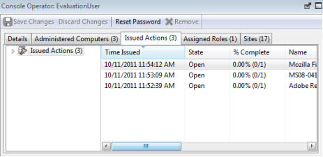

「コンソール・オペレーター」文書の「実行されたアクション」タブには、選択したオペレーターによって適用されたすべてのアクションのフィルター/リストが表示されます。
このウィンドウには、「実行されたアクション」タブが強調表示されています。このタブには、選択されたオペレーターによって適用されたすべてのアクションのフィルター/リストが表示されています。
ダイアログの上部に、オペレーターの名前があります。他のアクション・リストと同様、「状態」(オープンまたは有効期限切れ) や「サイト」などの各種プロパティーによってリストをフィルタリングおよびソートすることができます。このオペレーターについて現在実行されたアクションの数はタブ自体に簡易表示されます。
このリストはコンソールの他のアクション・リストに類似していますが、選択されたオペレーターに固有のものであるため、一度に 1 人のユーザーにフォーカスできます。またこのインターフェースでは、アクションが完了しない場合にアクションを停止できます。停止するアクションを右クリックし、ポップアップ・メニューから「アクションの停止」を選択します。
このダイアログは、任意のコンソール・オペレーター・リストからオペレーターをクリックし、「実行されたアクション」タブを選択することによって使用できます。
