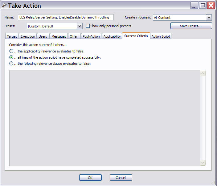

「成功条件」タブ
「成功条件」タブでは、アクションが成功したと見なされる条件を定義できます。
このウィンドウには、「成功条件」タブが表示されています。このタブで、アクションが成功したと見なされる条件を定義することができます。
このダイアログを表示するには、任意のリストから Fixlet メッセージまたはタスクを選択し、アクション・ボタンをクリックします。アクションの実行 ダイアログで、「成功条件」タブを選択します。
以下のいずれかのオプションを選択します。
適用の関連度が偽になった場合
これがデフォルトの成功条件です。この場合、アクションを適用可能にした Relevance ステートメントが TRUE でなくなることが求められます。Relevance ステートメントが問題を通知し、アクションがその問題を修正するので、成功を確立するには通常はこれで十分です。
アクション・スクリプトのすべての行が正常に完了した場合
成功かどうかを、アクション・スクリプトのすべてのステップが完了したかどうかに応じて判断できます。
以下の関連句が偽になった場合
特殊な Relevance 句を使用して、アクションがその目標を達成したことを確認できます。この場合、下のテキスト・ボックスが編集可能になり、Relevance 句を作成したり、既存の Relevance 句を修正したりできます。
