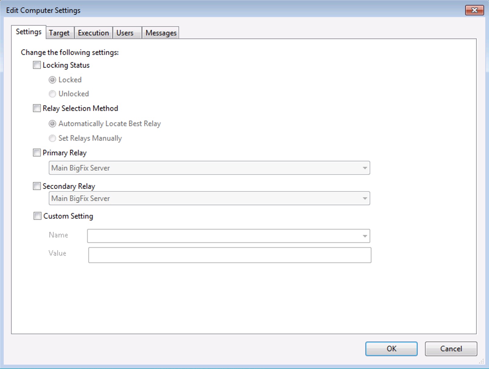

このウィンドウには、「コンピューター設定の編集」タブが表示されています。このタブには、選択されたクライアントのグループの設定について、対象を指定してカスタマイズするための 5 つのタブ付きダイアログがあります。
このパネルには、選択されたクライアントのグループについて、対象を選定し、設定をカスタマイズするための、タブ付きの 5 つのダイアログがあります。
  • 設定: コンピューター設定 (ロック状態、リレー、カスタム変数など) を編集するためのコントロールのグループが表示されます。
