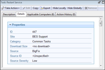

「詳細」タブには、選択した Fixletタスク分析、またはベースライン・オブジェクトの背後にある仕組みが表示されます。
このウィンドウには、「詳細」タブが表示されています。このタブには、選択された Fixlet、タスク、分析、またはベースライン・オブジェクトの詳細情報が表示されています。
ここには Fixlet メッセージのさまざまな側面を示すいくつかのセクションがあります。
  • プロパティー: 上に示すように、このセクションには、Fixlet、タスク、またはベースラインのさまざまなプロパティー (カテゴリー、ダウンロード・サイズ、重要度など) がリストされます。これらのプロパティーは、オブジェクトの作成時に手動で定義されます。

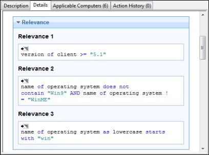

  • 関連度: このセクションには、個々の Fixlet メッセージまたはタスクの関連度を決定するために使用される関連式が表示されます。
    このウィンドウには、「詳細」タブが表示されています。このタブには、個々の Fixlet メッセージまたはタスクの関連度を決定するための関連式が表示されています。
    この例には、項目が特定の BigFix クライアントに対して関連すると見なされるためには、すべて true になる必要がある複数の文があります。ベースラインの場合、これはグループの全体的な関連度を決定する「エンベロープ」式です。グループが適用可能な場合のみ、構成要素のタスクおよび Fixlet の関連度が分析されます。関連式を評価してその値を取得する分析の場合、これが中核となる情報です。

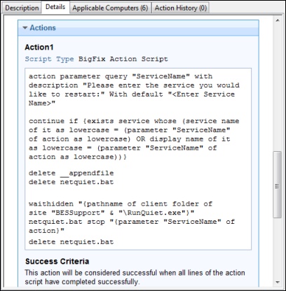

  • アクション: このセクションには、Fixlet またはタスクのいずれかからアクションが適用される場合に実行されるコードが表示されます。
    このウィンドウには、「詳細」タブが表示されています。このタブの「アクション」セクションには、Fixlet またはタスクからアクションが適用される場合に実行されるコードが表示されています。

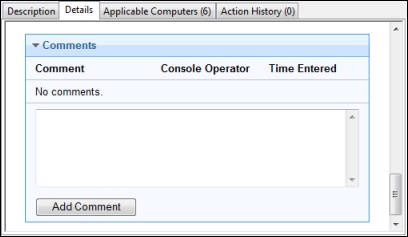

  • コメント: このセクションでは、Fixlet、タスク、またはベースラインにコメントを付加することができます。
    このセクションには、「詳細」タブの「コメント」セクションが表示されています。
