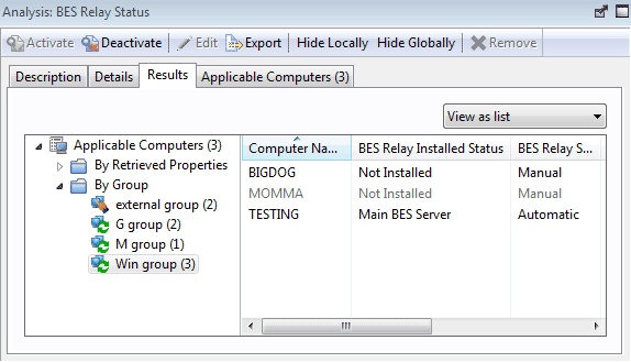

このウィンドウには、分析文書の「結果」タブが表示されています。このタブには、対象のコンピューターのリストと結果が表示されています。
この表示の形式は、選択したビュー (リストまたは要約) によって異なります。上記にはリスト・ビューを示しています。
リストとして表示する場合、指定した各取得プロパティーには対応する見出しが表示され、各プロパティーの値がその下に表示されます。1 つのプロパティーに複数の値がある場合、<複数の結果> が表示されます。このリストは見出しによってソートすることができ、左側のパネルのフォルダーを使用して結果をフィルタリングすることもできます。これにより、多数のコンピューター・セットをその取得プロパティーによって管理することができます。

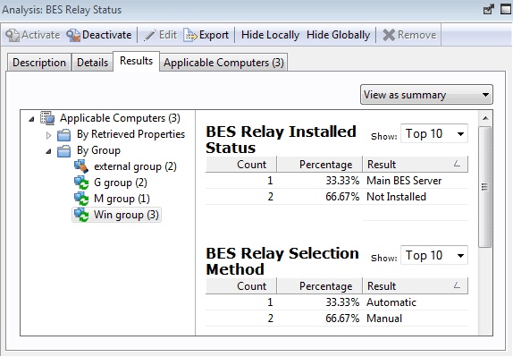

要約として表示する場合、各プロパティーにはそれぞれ独自のセクションがあり、プロパティーの値ごとに応答カウントとパーセンテージが表示されます。
このウィンドウには、分析文書の「結果」タブが表示されています。このタブには概要ビューが表示されています。概要ビューには、プロパティーごとにそれぞれ独自のセクションがあり、プロパティーの値ごとに応答カウントとパーセンテージが表示されています。
