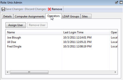

「役割」の「オペレーター」タブ
「役割」ウィンドウの「オペレーター」タブでは、特定のローカル・ユーザーまたは LDAP 定義ユーザーを指定の役割に関連付けることができます。
このウィンドウには、「役割」の「オペレーター」タブが表示されています。このタブで、特定のローカル・ユーザーまたは LDAP 定義ユーザーを指定の役割に関連付けることができます。
現在未割り当てのユーザーのリストを起動するには、「ユーザーの割り当て」ボタンをクリックします。ユーザーの名前を選択し、「ユーザーの削除」をクリックすると、この役割からユーザーを削除できます。
このウィンドウを破棄する前に必ず「変更の保存」をクリックしてください。
このダイアログは、「役割」リストから役割を選択するとき、または「ツール」>「役割の作成」を選択して最初から役割を作成するときに表示されます。
