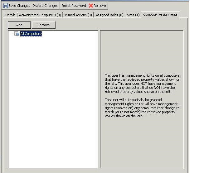

「コンピューターの割り当て」ダイアログでは、オペレーターが管理できるコンピューターを選択できます。
このウィンドウは、コンピューターの現在のセットを管理できる「コンピューターの割り当て」ダイアログを表示しています。
このダイアログは、選択されたコンソール・オペレーターによって管理可能な現在のコンピューターのセットを表示します。また、このセットからコンピューターを追加または削除できます。「ドメイン・パネル」ナビゲーション・ツリーから「NMO Operators (NMO オペレーター)」を選択し、「コンピューターの割り当て」を選択し、「追加」または「削除」をクリックして「管理権限」ダイアログを開くことにより使用可能です。このタブを表示するには、管理者権限でログインする必要があります。このダイアログには以下の 2 つのボタンがあります。
  • 追加: オペレーターが管理可能なコンピューターのセットに新しいコンピューターを追加します。これにより、ネットワーク上のコンピューターの標準的なフィルター/リスト・ボックスが開きます。取得プロパティーの値を使用して、このオペレーター用のコンピューターのグループをフィルターで絞り込みます。カスタム・プロパティーなどの取得プロパティーを使用すると、コンピューターを簡単にグループ化できます。例えば、コンピューターのオペレーティング・システムや CPU のタイプによってコンピューターをグループ化します。あるいは、部門や場所などの特殊なコンピューター設定を作成し、その設定を使用して、選択されたオペレーターに対する管理権限をグループ化することができます。または、特定のアプリケーションを使用するコンピューターを、組織内のスペシャリストに割り当てることもできます。
  • 削除: このボタンによって、オペレーターが管理可能なコンピューターのセットからコンピューターを削除できます。これによって開くダイアログで、削除する取得プロパティー・フィルターを選択できます。(単一のフィルターによって権限が定義されている場合、「削除」を選択すると、このダイアログを開かずに削除が実行されます。)

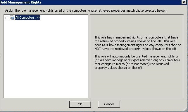

「追加」または「削除」をクリックすると、「管理権限」ダイアログが開きます。
このウィンドウは、一致するコンピューターのセットに現行の役割を割り当てることができる「管理権限」ダイアログを表示します。
このダイアログでは、そのプロパティーが選択されたものと一致するコンピューター上で役割管理権限の割り当てや取り消しを行うことができます。受け入れるには「OK」を、拒否するには「キャンセル」をクリックします。
