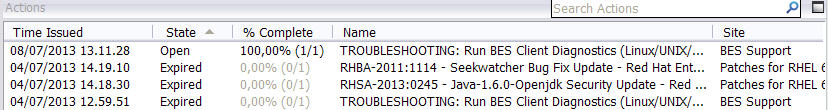

アクションの全体的な状態をモニターする
これは、アクション・リスト・パネルの「状態」列で確認することができます。
このウィンドウには、アクションの全体的な状態をモニターする画面が表示されています。アクション・リスト・パネルの「状態」列も表示されています。
以下の状態があります。
オープン
アクションは、1 つ以上のコンピューターでアクティブです。アクションは、有効期限が過ぎるか、オペレーターによって停止されるまで、オープンのままになります。開いているアクションは削除できません。
停止済み
オペレーターがアクションを停止しました。アクションは、有効期限が過ぎるか、削除されるまで、停止のままになります。
期限切れ
アクションは有効期限を過ぎています。アクションが期限切れになると、ターゲットは評価を停止します。したがって、期限切れアクションの場合、ターゲット状況は、期限切れ時にクライアントによって最後に報告されたステータスのスナップショットです。
