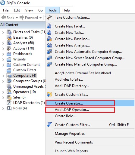

「ツール」では、以下のメニュー項目がグレー表示されます。

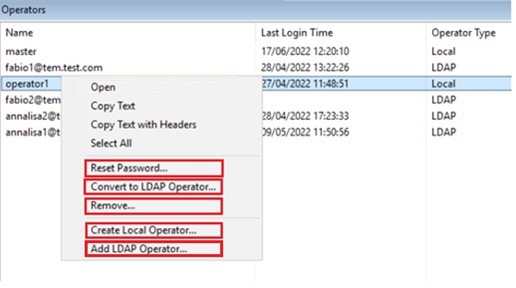

「オペレーター」フォームのコンテキスト・メニューでは、次の項目がグレー表示されます。LDAP オペレーターに対して「削除」ボタンは引き続き有効になります。
オペレーターを選択すると、「オペレーター」フォームで次のボタンがグレー表示されます。変更の保存、変更の破棄、削除、パスワードのリセット。LDAP オペレーターに対して「削除」ボタンは引き続き有効になります。

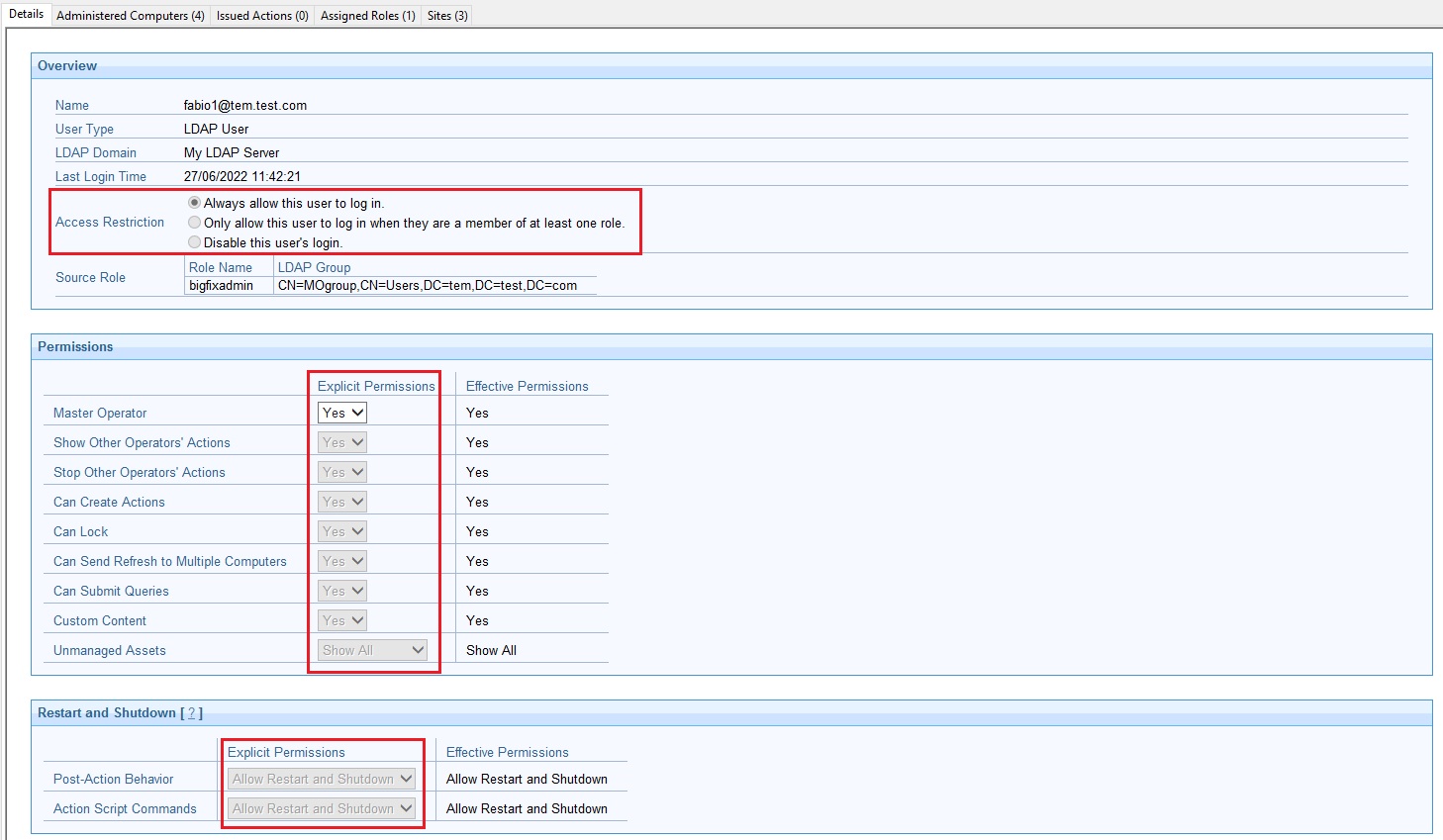

「オペレーター」フォームで、「詳細」タブが変更されます。「アクセス制限」グループと「明示的な権限」列は非表示になります。さらに、「有効な権限」列は「権限」で名前変更されます。
