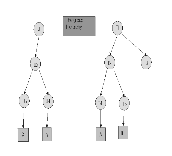

  6. 特定のユーザー・グループとターゲット・グループの間に許可リンクを作成します。必ずすべての関連ポリシーを有効にしてください。以下の例でリンクを作成します。
次の図は、作成されるグループ階層を示します。
1. グループ・ツリー図
作成されたグループ階層を示すグループ・ツリー図。
