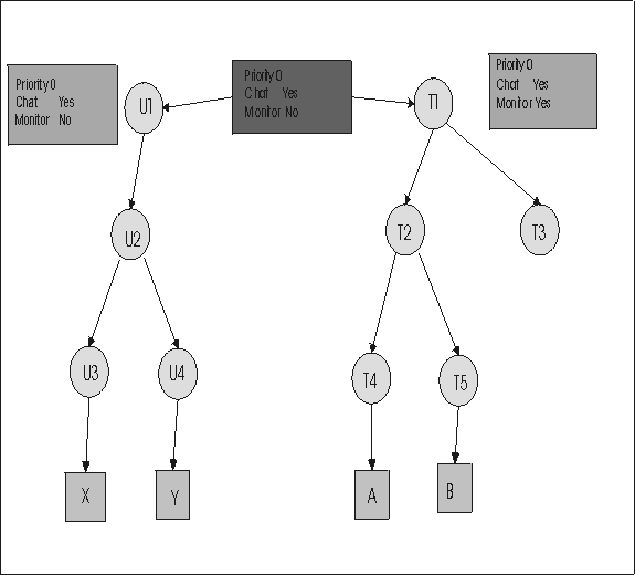

「許可を管理」で、U1 と T1 の間に関係が作成されると、すべての有効なポリシーが優先度 0 に設定されます。優先度が 0 の値になる理由は、それよりも高い優先度の許可値が有効になっていないためです。

次の図は、グループ階層と許可リンクを示しています。
1. 優先度 0 の標準許可
グループ U1 とグループ T1 の間の許可リンクを示すグループ階層が表示されます。
