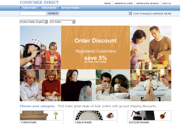

Lier la devise par défaut d'un magasin à sa langue par défaut n'a pas de relation commerciale valide et n'est pas une méthode de change valide à utiliser par défaut. Par exemple, si vous modifiez la langue, cela ne doit pas signifier que vous souhaitez que la devise soit modifiée. Pour cette raison, la sélection de la langue et de la devise sont deux tâches distinctes dans HCL Commerce comme indiqué dans la figure suivante:
Cette capture d'écran affiche la page d'affichage des catégories supérieures
