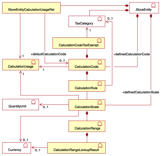

Certaines des relations principales entre les composants de la structure de calcul sont affichées dans le diagramme UML (Unified Modeling Language) suivant. Les méthodes de calcul ont été omises pour simplifier l'illustration.
Diagramme UML de la structure de calcul
Remarques :
  1. StoreEntityCalculationUsageRel décrit le comportement de haut niveau d'une utilisation de calcul au sein d'un magasin ou d'un groupe de magasins.
  2. La relation entre CalculationRule et TaxCategory ne s'applique qu'aux utilisations de calcul de la taxe sur les ventes et de la taxe afférente aux frais de port.
