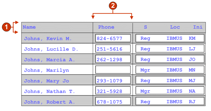

次の図に、変換においてテーブル (フィールド)・コンポーネントの例のデータを入力として使用するテーブル・ウィジェットの表示例を示します。
1. テーブル・ウィジェットの例
テーブル・ウィジェットの例
  1. ヘッダー行 (1)
  2. ヘッダー列 (指定しない)
