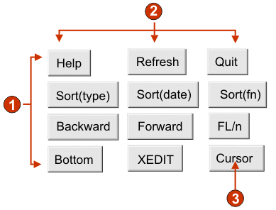

次の図に、変換においてファンクション・キー・コンポーネントの例のデータを入力として使用するボタン・ウィジェットの表示例を示します。 図 1. ボタン・ウィジェットの例
- 行
- 列 (1 行あたり 3)
- 表題のタイプ (説明を表示)
