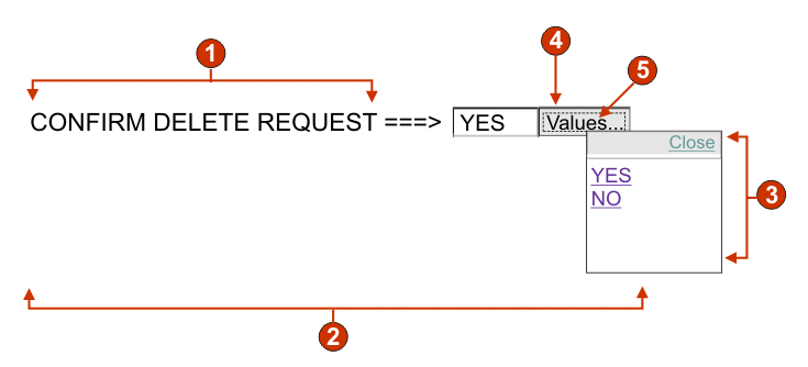

次の図に、変換においてヒント付き入力フィールド・コンポーネントの例のデータを入力として使用するポップアップ・ウィジェットの表示例を示します。 図 1. ポップアップ・ウィジェットの例
- 表題 (コンポーネントから)
- 1 行あたりの列数 (1)
- 設定 (ヒントから)
- ランチャー・タイプ (ボタン)
- ランチャーの表題 (値)
