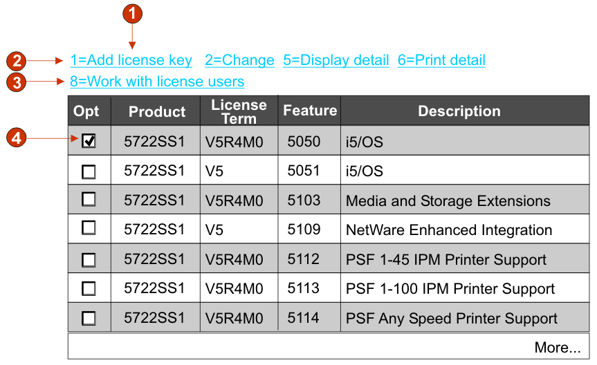

次の図に、変換においてサブファイル・コンポーネントの例データを入力として使用するサブファイル (チェック・ボックス) ウィジェットの表示例を示します。
1. サブファイル (チェック・ボックス) ウィジェットの例
  1. 表題のタイプ (両方を表示)
  2. アクション・タイプ (リンク)
  3. アクションの場所 (サブファイルの上)
  4. チェック・ボックス
