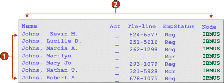

次の図に、ホスト画面上のテーブル (フィールド) コンポーネントの表示例を示します。 図 1. テーブル (フィールド) コンポーネントの例
- 行
- 列
