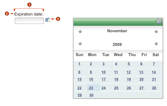

次の図は、「インライン・カレンダーを使用」設定が選択されているときに、変換でカレンダー・ウィジェットとその日付ピッカーがどのように表示されるかを示しています。
1. インライン日付ピッカーを使用したカレンダー・ウィジェットの例

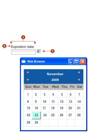

次の図は、「インライン・カレンダーを使用」設定がクリアされているときに、変換でカレンダー・ウィジェットとその日付ピッカーがどのように表示されるかを示しています。
2. ウィンドウ日付ピッカーを使用したカレンダー・ウィジェットの例
  1. 1 行あたりの列数 (1)
  2. 表題 (コンポーネントから)
  3. ランチャー・タイプ (イメージ)
    注: これらの例では、ランチャーはイメージであるため、ランチャーに対する表題はありません。ランチャーがボタンまたはリンクである場合は、ランチャーの表題がボタンまたはリンクに表示されます。
