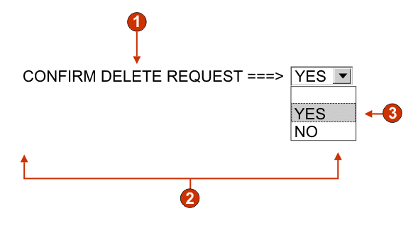

このウィジェットは、以下のコンポーネントが提供するデータをレンダリングします。
次の図に、変換において ヒント付き入力フィールド・コンポーネントの例のデータを入力として使用するデータ入力ドロップダウン・リスト・ウィジェットの表示例を示します。 図 1. データ入力ドロップダウン・リスト・ウィジェットの例
- 表題 (コンポーネントから)
- 1 行あたりの列数 (1)
- 設定 (ヒントから)
