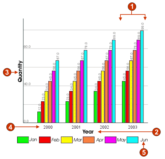

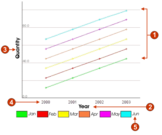

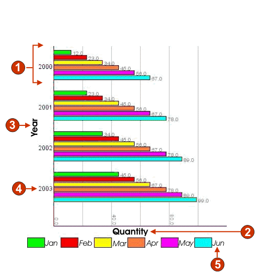

変換においてテーブル (可視)・コンポーネントの例のデータを入力として使用する水平棒グラフ、折れ線グラフ、および垂直棒グラフの表示例を次に示します。 図 1. 水平棒グラフ・ウィジェットの例
図 2. 折れ線グラフ・ウィジェットの例
図 3. 垂直棒グラフ・ウィジェットの例
- データ・セット (6)
- X 軸のタイトル (年、水平棒グラフ上では数量)
- Y 軸のタイトル (数量、水平棒グラフ上では年)
- データ・ポイント・ラベル (抽出)
- データ・セット・ラベル (抽出)
